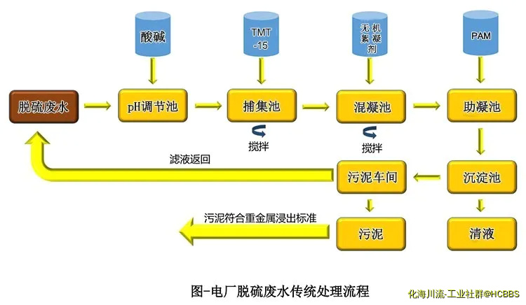

电厂脱硫废水处理基本流程
      脱硫废水经旋流器进入废水处理系统(废水缓冲箱)后,通过废水缓冲箱提升泵提升进入三
联箱,进 pH 调整槽加酸或碱调整 pH 值,加有机硫-TMT15、进反应槽加凝聚剂,进絮凝槽加4
助凝剂、经澄清器处理,然后进入最终中和池加酸或碱再次调整 pH 值,出水经过过滤器过滤,
最终出水根据 pH 值及浊度确定是否重新进废水贮存池还是回用。

电厂脱硫废水存在问题
中德华信工程师团队通过对国内多个火力发电厂脱硫废水装置的现场勘测、调研发现,大
部分的脱硫废水系统为不同机组脱硫岛的公用系统,随着机组停运,脱硫废水系统处理水量
也会变化。另外,脱硫废水的排放量主要是根据吸收塔内氯离子浓度的大小决定的,因此系
统排放的水量并不稳定,这样会导致脱硫废水处理系统起停比较频繁,很容易导致系统堵塞
等故障。
※加酸加碱,设备及管线腐蚀严重;
※ 流程长,设备一次性投资大,运营费用高,设备管理维护任务重;
※脱硫废水处理使用药剂种类多,储量大,加药工作量大,有一定安全隐患;
※水质波动时,操作条件控制复杂,现场只能通过回流重复处理;
※ 出水含盐量高,影响处理水的回用或排放。
