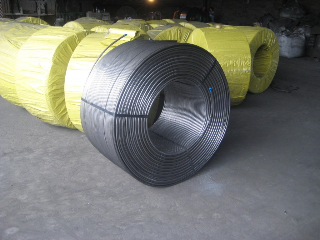

碳线在炼钢中或者铸造中最主要的作用就是代替增碳剂起到增碳的作用,把增碳剂做成包芯线的形式来使用,包芯线可以更加方便的在厂家炼钢的过程中将冶金材料放入到钢水中,其使用方法是将包芯线通过厂家的喂线机垂直插入到铁液或钢液中,在理想的深度将包芯线等冶金材料将得到充分融化并产生化学反应,有效避免了加入元素与空气、熔渣的反应,提高了厂家冶金材料的吸收率。包芯线还有精炼精铸改变夹杂、合金化及净化钢水的作用,对厂家提高铸铁、铸钢的质量,降低铸造炼钢成本,提高铸铁、铸钢经济效益由显著作用。
