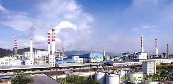

磷化工包括磷肥工业、黄磷及磷化物工业、磷酸及磷酸盐工业、有机磷化物工业、含磷农药及医药工业等等。世界上磷矿石的消费结构中约80%左右用于农业,其余的用于提取黄磷、磷酸及制造其它磷酸盐系列产品。磷化工产品在工业、国防、尖端科学和人民生活中已被普遍应用。由于磷化工产品不断向更多的产业部门渗透,特别是在尖端科学和新兴产业部门中的应用,使磷化工成为国民经济中的一个重要的产业。磷化工产品在人们的衣、食、住、行各个领域,发挥着越来越重要的作用。
磷化工生产过程中产生的废气主要有一氧化碳、二氧化硫、二氧化碳、氟化氢、四氟化硅、磷化氢、硫化氢等腐蚀性气体及粉尘。在这些腐蚀性气体中氟化氢和硫化氢腐蚀性非常严重,尤其是氟化氢气体。最近接手的一个项目中,黄磷化工尾气处理前氟化氢含量为100mg/Nm3,H2S含量高达2000mg/Nm3,高温侧烟气温度为600-700℃,低温侧省煤器烟气温度为200℃左右。这种高温、高浓度尾气腐蚀性非常严重,SUS316材质的蒸发器和省煤器在此烟气中使用时间仅为8个月。
针对这种高腐蚀性工况,我们进行防腐涂层设计主要考虑4个方面的腐蚀因素:一是高温造成的氧化腐蚀,二是H2S引起的硫腐蚀,三是HF腐蚀,四是粉尘带来的磨蚀作用。并根据温度高低的不同分别设计了不同的复合涂层防腐方案。
针对600-700℃高温端的锅炉本体和蒸发器,采用的是以ZS耐温1200℃的封闭涂层作底漆,防止氧腐蚀,施工3次,再以耐温750℃的ZS烟气防腐涂料作面漆,防止烟气中的腐蚀介质和粉尘带来的腐蚀,设计膜厚为0.5mm。由这两种耐高温涂料制作的复合防腐涂层具体较好的防腐协同效应,可以很好的满足磷化工尾气腐蚀工况。
针对200℃左右的低温端省煤器,设计的是以耐温750℃的ZS烟气防腐涂料作底涂,施工3遍,再以耐温250℃的ZS耐强氧化防腐涂料作面涂,施工2遍,设计总膜厚也是0.5mm。
