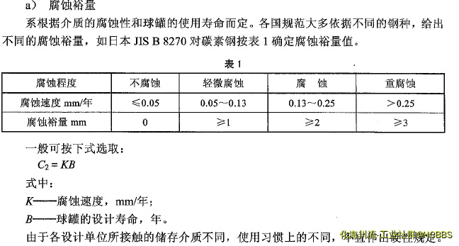

1.钢制球形储罐GB12337-2014,碳素钢或低合金钢制球罐,腐蚀裕量不小于2mm。。
A.正确
B.错误
答案:B (1mm)
