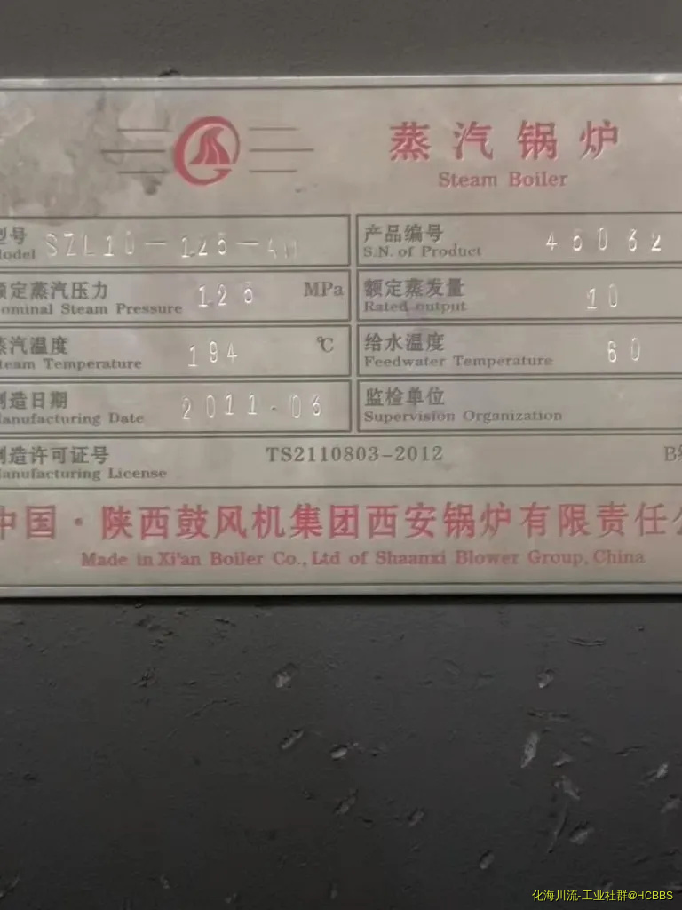

我单位使用的西安锅炉厂生产的SZL10-1.25-A2型蒸汽锅炉,其省煤器上部一连接杆,我不清楚它起什么作用?特此请教,请指点,谢谢各位。如图。

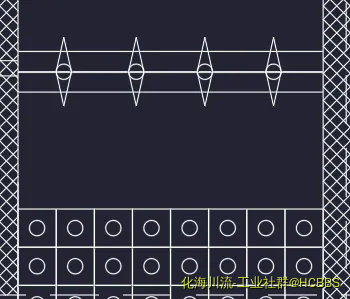

烟道风门的调节杆吧
类似下图

铸铁式省煤器的风门,按理说该有旁路烟道。
实际上没有旁路烟道。有的锅炉安装了旁路烟道,
发表于 2020-1-18 10:11:31
张勇_efD8qVIP会员 VIP会员 | 显示全部楼层       最后访问IP河北省
没有旁路烟道这个风门就没啥意义了
