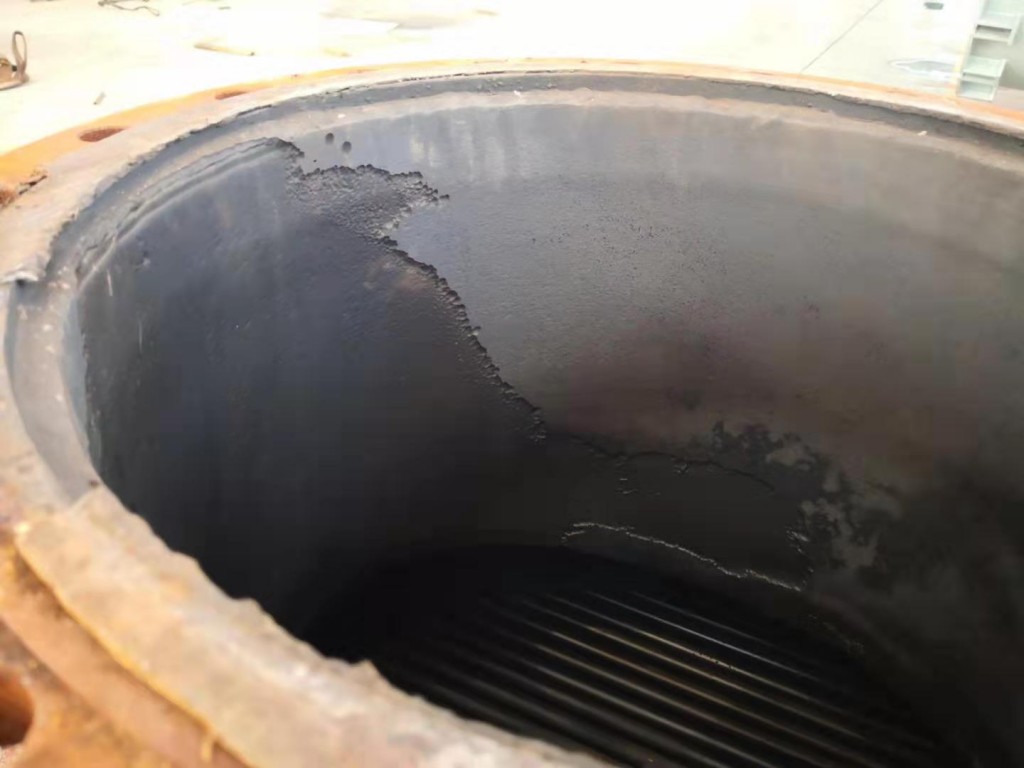

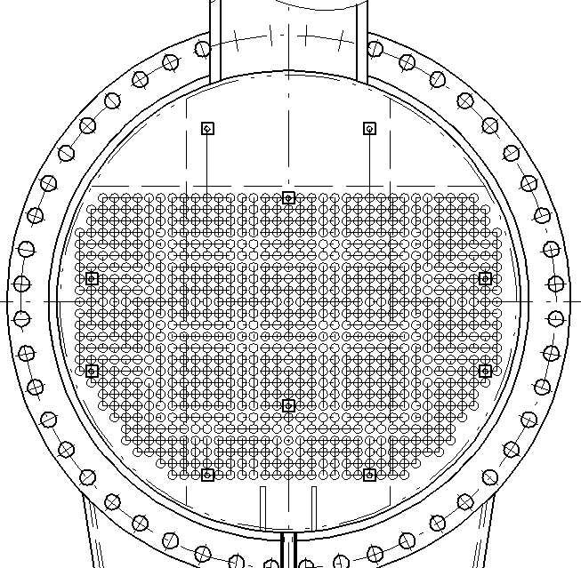

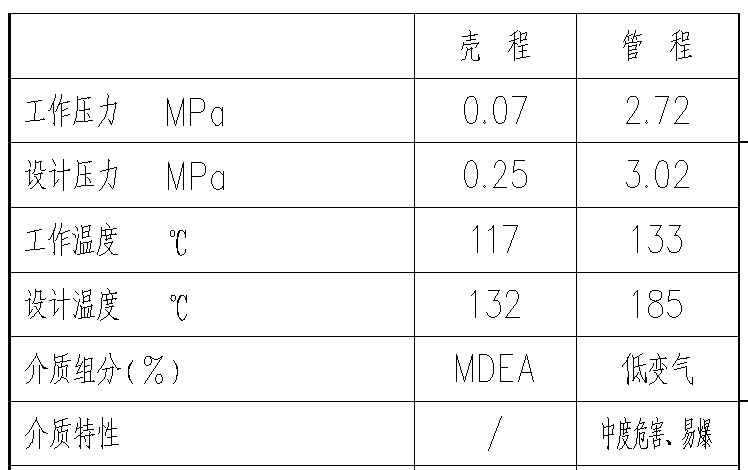

一台换热器,投产使用一年时间,管程介质泄漏至壳程。壳程材质:Q345R,换热管:S30408,管板:16MnⅢ+S30408。换热管与管板采用强度焊+贴胀。参数如下
登录/注册后可看大图
布管示意图
登录/注册后可看大图

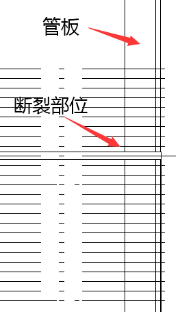

折流板出现断裂
登录/注册后可看大图
换热管与管板连接部位出现数根换热管断裂,换热管与管板的焊接接头完好
登录/注册后可看大图
壳程接管出现严重腐蚀
登录/注册后可看大图
各位朋友分析一下原因,谢谢。

材质、安装、操作等都可能造成这种现象的发生。

看着似乎是由管束振动引起的

壳层走的什么气体?我们这有走的是变换气,存在列管腐蚀现象。

这应该是运行参数不合适或设计结构出了问题引起了换热管振动,

既然是管程介质泄漏至壳程,并且管头完好,那么肯定是换热管泄漏。
引起换热管泄漏无非几个原因:1、管内存在严重点蚀现象。2、换热管有缺陷,本身有漏点。3、拉脱力过大产生应力腐蚀。4、管束振动。

管程介质泄漏至壳程,造成壳程碳钢硫化氢腐蚀。

折流板是碳钢,起到支撑管束的作用,管束是304,可见壳程介质存在腐蚀,折流板腐蚀后,管束失去支撑,管束振动,在断裂处受力、折断。

换热管被腐蚀,是导致泄漏的直接原因;折流板是因为管程介质泄漏产生的腐蚀导致其强度下降,最终失效

嗯,腐蚀、缝隙腐蚀

是否是立式换热器?开车时是否把壳程气体排尽?看图示,有可能壳程上部有气层,从而使局部换热管过热,产生了界面腐蚀现象。
