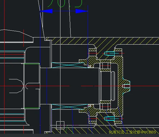

机封处这样的结构是不是有问题啊,机封左侧是不是一定要有轴肩或者其他东西顶住才行???

它是示意图。可以有顶死定位

可以用定位螺钉!

看传动方式 不一定非要有轴肩
