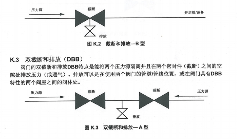

API 6D中有提到DDB(double block and bleed——双截断和泄放)和DIB(double isolation and bleed——双隔离和排放)阀座,不明白“截断”和“隔离”的区别,希望大家踊跃发言
看图一目了然的,图来自API 6D
截断是BB前后管线带压,2B不密封的话可能会倒流,所以叫截断
隔离是1B前带压,2B后管线是空的,无压,所以叫隔离
如图所示第一条回路是DBB,也就是截断,因为2B后面管线实际是充满介质的
如果把另外三条拆掉,只留第一条回路,则是DIB,因为2B后面管线是放空的
(画图门外汉画个图不易,请不要用作其他用途,我只是个阀门销售。。。。)
