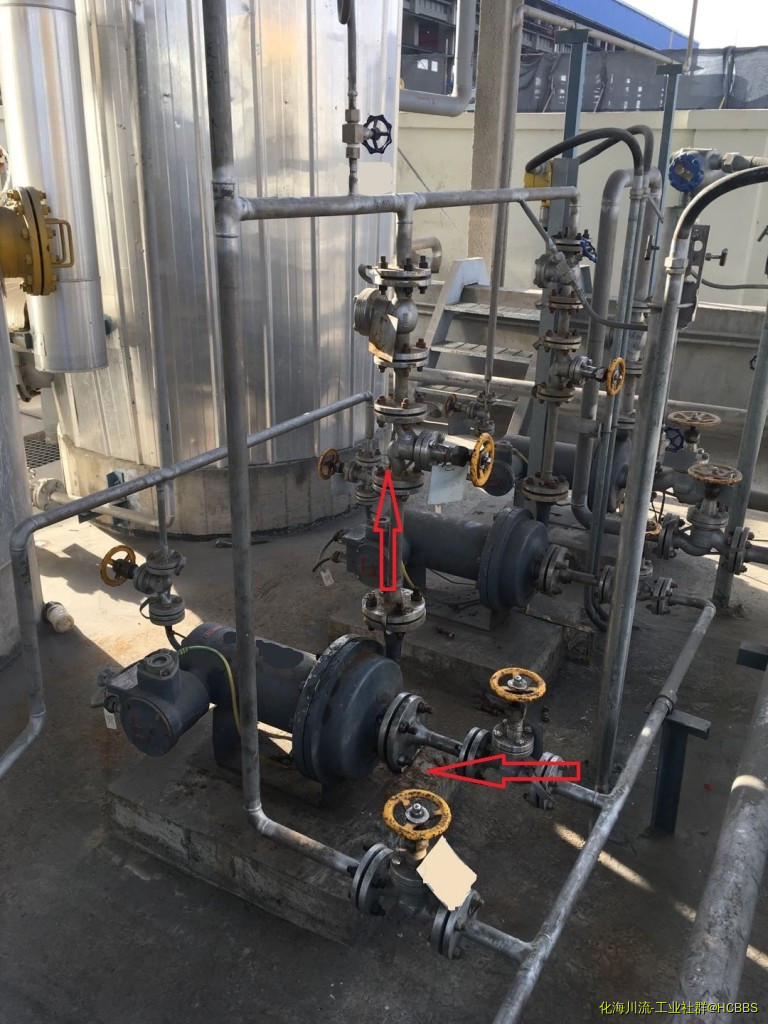

天气冷了,氨罐压力低了,启动增压泵,怎么也不打量。泵的流量是1方,扬程80米。奇怪的是,进口管子25,泵进口是50的,不知道是不是这个原因引起的进口汽化不打量。 屏蔽泵.jpg

配管真有水平,进口管径不得小于泵进口管径

你说温度低了,意思是以前温度高的时候泵是运行正常过的?说明配管虽然有问题但不是本次事伯的根本问题,是否存在管道内有结晶堵塞?氨罐压力是多少?打开氨罐至泵出口所有阀门,停泵时,泵出口压力能和氨罐压力平衡吗?

1进口管道有缺陷。2看下转向3检查下管线阀门开度。4检查下进料温度有多低。5是否缺相。查转速、电流等等

汽蚀了

天冷了,氨罐饱和压力下降了。这台泵安装后再没有开过,管道是通的,现在冬季,氨罐压力低了,需要增压才开泵的。

看一下液氨泵安装高度和进口管道阻力降满不满足泵的必须汽蚀余量的要求

你现场使用的是屏蔽泵,  不上压的原因很可能是汽蚀了   不上压也要看情况 。出口阀关闭 有没有压?    还是如果这个时候有压  可以手动控制开起来    如果闭压也没有压力  就是系统汽蚀 远远满足不了泵的使用        。

这个泵的入口管径太小,液氨罐的安装高度也较低,应该是汽蚀了,可以用我的表算一下汽蚀余量。另外,检查一下入口过滤器是不是由于长期不用,锈蚀堵了。

感谢各位分析,个人认为泵进口管线绕太远,沿程阻力降大,氨罐高度不够,通过对氨罐充氮气加压0.1MPa,已经开起来了。

装置汽蚀余量不够,需要加压或者提高贮罐液位!
