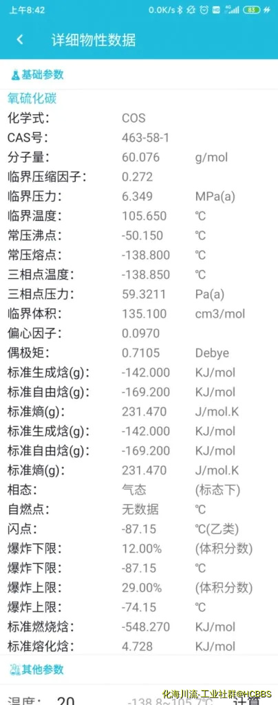

求助几种有机物的燃烧热值是多少?COS(羰基硫)、C2H6S()、C4H8S、C2H5SC2H5。请帮忙查询一下,没找到资料。

查了一个,给你参考一下。
注意此燃烧焓是生成气态的水和CO2的焓值。不是液态水的焓值。

请问你是在哪里查的?手册还是软件?
发表于 2023-4-17 15:42:55
化工计算APP,地球人都知道  详情 回复 发表于 2023-4-19 21:13
2005011lcjVIP会员 VIP会员 | 显示全部楼层       最后访问IP湖北省
花&云 发表于 2023-4-17 15:42
请问你是在哪里查的?手册还是软件?
化工计算APP,地球人都知道
