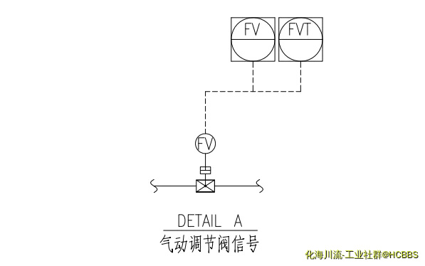

[讨论] PID图中FV和FVT表示啥意思
6.4K |7
shi2766158VIP会员 VIP会员 | 显示全部楼层 |阅读模式       最后访问IP福建省
这个图中上面FV和FVT表示啥意思,是气动阀的开度在DCS的显示吗?

FV流量调节阀

杠子馍长老VIP会员 VIP会员 | 显示全部楼层       最后访问IP上海市
开度显示一般用ZI

狂学小王子VIP会员 VIP会员 | 显示全部楼层       最后访问IP江苏省
调节阀

杨庸_EPBGVIP会员 VIP会员 | 显示全部楼层       最后访问IP江苏省
流量连锁调节阀

cst1133VIP会员 VIP会员 | 显示全部楼层       最后访问IP天津市
阀位开度指示 位置变送器

咖啡猪VIP会员 永久VIP | 显示全部楼层       最后访问IP福建省
FV 流量调节阀;FVT 流量调节阀的阀位变送器,有些还有FSOV 流量调节阀带的电磁阀,FVZO FVZC流量调节阀的阀位开关等等! 可能各个设计院的表示有所不一样!
