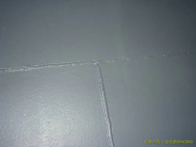

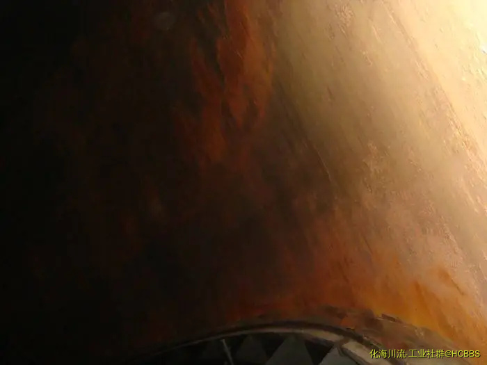

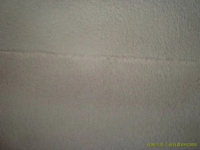

1、储罐内壁防腐涂层破损(使用6年);2、机械喷砂;3、防腐后的涂层。

1、腐蚀情况看,均匀腐蚀占大比重,局部腐蚀不明显,至少从这张图是看不出来的,
2、表面处理看的不大清楚,尤其没有体现焊缝的处理;
3、重新喷涂后的涂层情况看,原先焊缝的表面处理并不好。
方便的话,从学习角度,提供储罐材质、介质、工况(温度、压力等)以及使用多久腐蚀、原来的防腐方案(图层信息)等信息,便于分析讨论学习。
