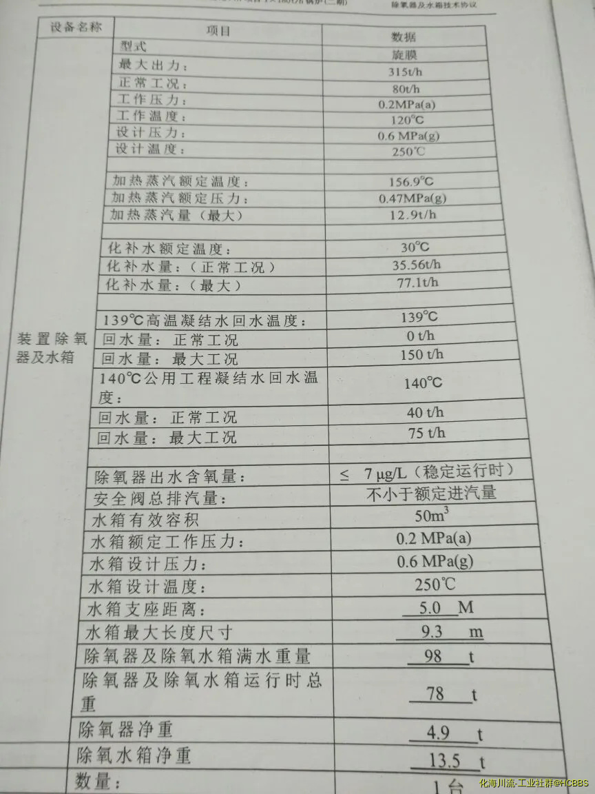

[讨论] 按照这套数据,除氧器出水含氧量能达到7μg/L吗???

刚查了下我们这里的日常控制基本在这个指标之下,正常值在5左右!
好的,谢谢。

除氧器正常运行,没有问题。偏大时,开大点除氧器排气门就降下来了
