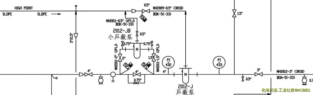

[讨论] 液氨屏蔽泵入口气蚀的问题
2.5K |2
wufeng3g | 显示全部楼层 |阅读模式       最后访问IP广西壮族自治区
image.webp ;如图为了防止屏蔽泵入口气蚀,采取了技措,在入口管线串一个较小功率的屏蔽泵。大家想一想,这个技措可以达到目的吗?违背了什么原理

dpcxiaoxinVIP会员 VIP会员 | 显示全部楼层       最后访问IP广东省
in principle,it could increase the inlet pressure to improve the cavitation resistance when adding another pump berore the main pump
but the cavitation might be observed in the new pump.
what's the root cause? the NPSHa design was sufficient?

加了一个前置泵
