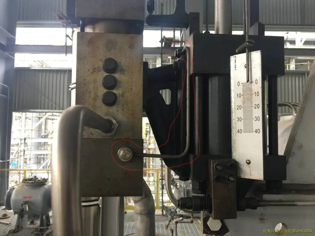

各位大神:能不能帮小弟我看一下错油门与油动机之间的这条小管线是什么用途?

二次油回油

二次油进去油动机中,上部有个刮油环,多余的二次油回油管

这是哪里的机子?是锦州化机的吗?

杭汽的

二次油应该去不了油动机,油动机里面是控制油,油压在0.8MPa,二次油是0.15-0.45MPa,应该不可能吧!

我也想知道这个管的作用?主要是不明白内部的结构

你是哪个单位的?我是辽宁缘泰石油化工有限公司的  咱们两单位的汽轮机一样的  。都是杭汽的。你单位的是手动调速器吗?

错油门与油动机之间的这条小管线作用:油动机活塞杆泄漏的油通过小管线回到回油线
赞成你的观点!

设计院的告诉您,这小小细管是油动机活塞杆泄露,回油到错油门回油通路的管子。

油动机活塞杆泄漏的油,通过小管线回到回油线。

油动机活塞间隙少量的回油,回到错油阀回油总管
