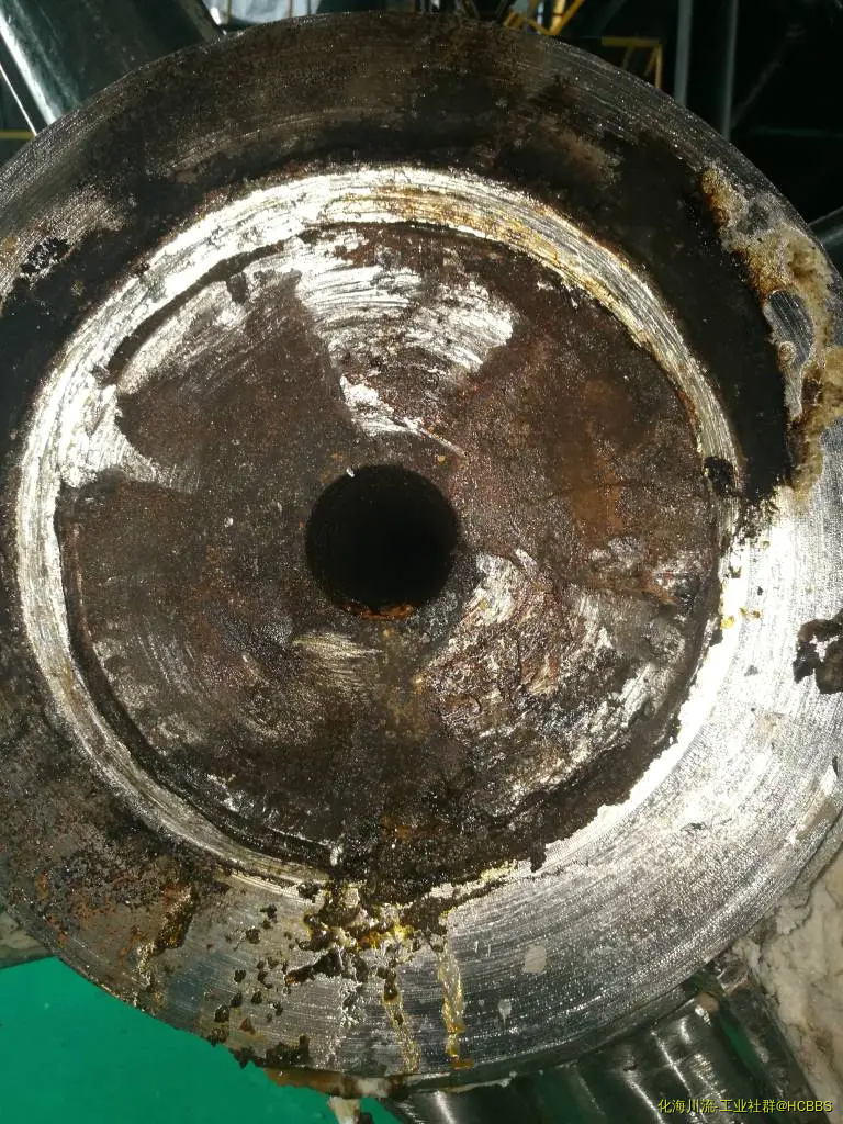

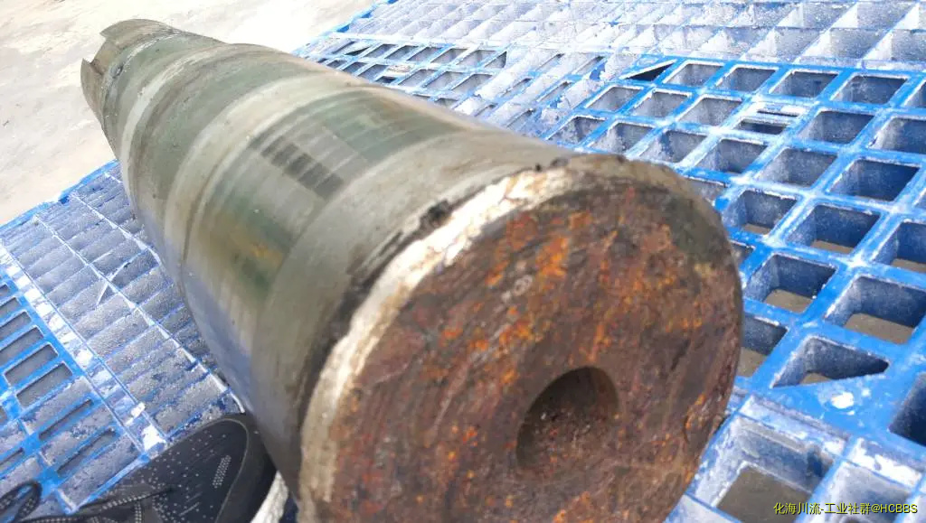

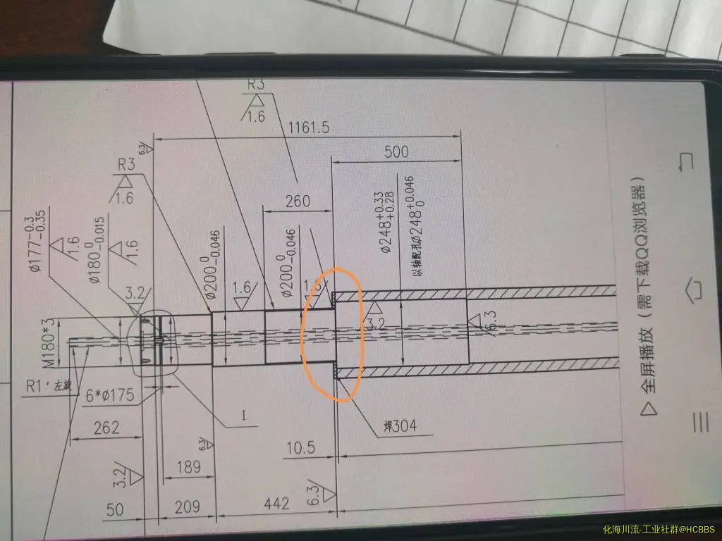

用了2年的耙干机突然主轴断了,断裂位置是橙圈处。刚拍了张断裂面的图,请大家分析下是不是疲劳断裂。已补充另外那一面断轴。

严格是轴管与轴头结构工艺处理不恰当,焊接强调不到,造成设计是,寿命达不到!

制造质量问题。

另外那个断轴呢
发表于 2019-8-27 15:18:55
已补充  详情 回复 发表于 2019-8-27 15:46

阶梯位置本身就存在应力集中,再加上加工过程肯定会存在微裂纹,因此出现疲劳损坏,甚至断裂的可能性,是很常见的事情。

设计上本身也就有点问题啊 焊接上去的那一块加工后才10.5 扭矩承接的受力点太集中了 为什么不把配合点一部分伸进248的内孔中呢(采用过盈配合的方法)看错了,原来已经伸进去一部分了,那地方为什么要焊接那10.5mm的304干嘛?焊接后应力消除不彻底就容易出事

这个轴不像是一体轴,像是在这地方对接,外圈高亮部分是焊接位置,从图片上看,似乎焊缝有的部分并未焊透,按道理来讲,这么大的实体轴,任何工况下都不应有问题,出问题的应该是耙干机内部的桨叶才对。

这种以轴配孔的设计轴与孔配合后再采用焊接方式固定不合理,因为焊接会产生应力,原则上应避免在轴上焊接,而且这种应力恰好作用在凸肩那个应力集中的部位,这也是断裂的主要原因,应该是疲劳断裂,首先是产生裂纹,然后继续扩展,最后在一个冲击载荷下突然断裂。解决的办法是在轴销配合的凸肩部位对称布置三个防转销,问题可以解决。

确实不像是一体轴,焊接拼的轴

以前遇到过这种带轴孔的大轴(中心孔通冷却水)断裂的情况。断轴的原因是,这种轴配孔用焊接方式固定不合理,如果焊接材料和焊接温度控制不好,在焊接处会产生残余应力,而且焊接处恰好是轴的台阶处,本身应力容易集中的地方。另外从图上看,大轴的中心孔是通冷却水的, 说明轴的表面和里面有温差,而且长期使用,内孔还会结垢,这样轴的里面和表面还会产生温差应力,轴长期工作,台阶处会形成疲劳裂纹,在焊接应力和温差应力作用下,裂纹扩展,最终断裂。

轴的基材是用的什么材质?轴内是通热蒸汽吗?如果是,个人认为全靠热装,连接强度不能保证,应力集中处,可能长时间运转后疲劳,从外部开裂,延伸至轴内
