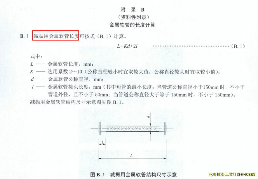

[讨论] 金属软管的适用情况

照这样下午去满装置全是金属软管的天下了,随时可以改工艺,不停车改工艺都可以实现,还是建议用刚性管,接到离心机附近再加软管。

海川大学二年  |  头衔:  【离心机工程师(机械)】
进料口固定的离心机软连接长度不超过800mm,进料口活动(如平板离心机进料管固定在机盖上,需要开盖)的按实际情况,一般在2米左右

clj695881907VIP会员 永久VIP | 显示全部楼层       最后访问IP印度尼西亚
可以按照 SH/T3412 附录B 公式计算

沙泉乡代言人楼主 VIP会员 VIP会员 | 显示全部楼层       最后访问IP山西省
非常感谢,有用

现场也是这么干的,软管越短越好
