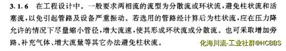

简介--最近在学习两相流管径选择。在学习过程中看到两种说法。请问哪一种是对的呀? .guestviewthumb {margin:10px auto; text-align:center;}.guestviewthumb a {font-size:12px;}.guestviewthumb_cur {cursor:url("template/one_default/assets/common/scf.gif"), default; max-width:300px;}.ie6 .guestviewthumb_cur { width:300px !important;} 登录/注册后可看大图 image.webp (12.71 KB, 下载次数: 3) 下载附件  保存到相册 2019-8-9 15:18 上传 // [预览] strpos(image.webp,'.doc') !== false //strpos(image.webp,'.doc') !== false || strpos(image.webp,'.docx') !== false 1990943 == 1725814 var jq = jQuery.noConflict(); function buyAction0(aid,tid){ layer.closeAll(); } function showBuy(aid,tid){ showWindow('attachpay', "forum.php?mod=misc&action=attachpay&aid="+aid+"&tid="+tid); } function showtip0(aid,tid){ layer.open({ type: 2, shade:0.1, area:['1200px','800px'], title:'附件预览', shadeClose:true, //content: 'https://bbs.hcbbs.com/plugin.php?id=doc_revie ...-登录查看全文

简介--第一种说法要求是可以环状流。第二种说法是避免环状流。请问应该是怎么选择-登录查看全文
发表于 2019-8-9 15:25:37
出处?  详情 回复 发表于 2019-8-9 15:29

简介--lzfhjy 发表于 2019-8-9 15:25 第一种说法要求是可以环状流。第二种说法是避免环状流。请问应该是怎么选择 出处?-登录查看全文

lzfhjy楼主 VIP会员 VIP会员 | 只看该作者       最后访问IP江苏省
海川初三  |  头衔:  【设计人员】
简介--怎么没人理我呀-登录查看全文

简介--设计计算管径,我们一般是放大管径,并强调管道坡度要求;因为管道内流速都是有高限要求的,而底限一般并无要求,因而我们可以适度放大管径,这样上述说的几种流型就可以避免:因为流速低了,管径大了,液体形不成液 ...-登录查看全文

简介--说一下出处?-登录查看全文
海川初三  |  头衔:  【设计人员】
简介--HG/20570-95(工艺系统工程设计技术规定)还有一个就是《石油化工工艺管道设计与安装》(第二版)-登录查看全文
