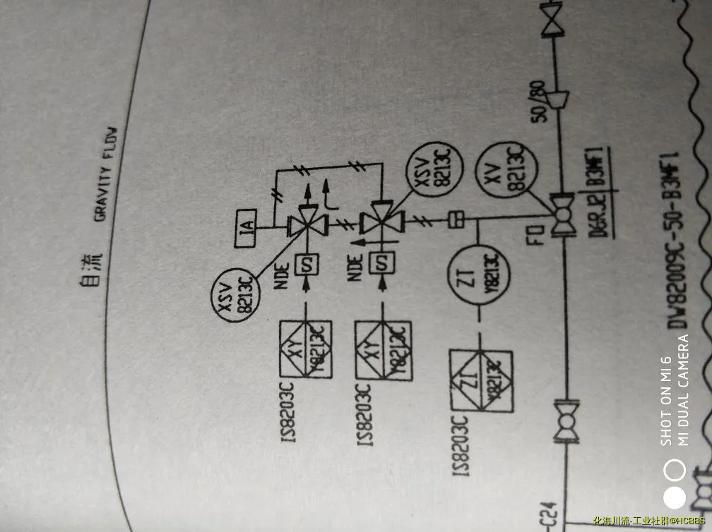

如图一个截止阀带位置反馈的进plc。然后上面的两个三通截止阀,还有那个箭头和s,nde代表的是什么意思,流程图前面的说明也没找到。这两个阀门到了什么作用?

顶上两个是电磁阀。

DE:normal energized 正常情况下励磁,带电
NDE: normal de-energized 正常情况下非励磁,不带电
两个电磁阀动作原理参考这个帖子

根据设计规范,当系统要求高安全性时,冗余电磁阀宜采用“或”逻辑结构;当系统要求高可用性时,冗余电磁阀宜采用“与”逻辑结构。
图中S为电磁阀,NDE 是常带电励磁的意思。箭头表示失电排气的方向。这是2位3通电磁阀,显然是 与 的逻辑关系,必须2个电磁阀都失电,联锁才起作用,要求的是 高可用性。

NDE: normal de-energized 正常情况下非励磁,不带电    如果是这样,就不是“故障安全型”,感觉设计有问题。

图中气动切断阀比较关键,需要两个电磁阀冗余控制,并且需要阀门位置反馈信号,两个电磁阀采用一个DO信号。
但是图中气路设计不合理,假如电磁阀三个气口:输入,输出、排放!那么上面的电磁阀输出气口应该接下面电磁阀的排放口,旁通并联气管应该进下面电磁阀的输入口。这样任意一个电磁故障,不会导致阀门到故障位置。

求教顶上的IA是什么意思

应该是气源吧

这都不知道吗?仪表空气的英文首字母

s代表电磁阀,箭头是气路流向,NDE: normal de-energized,两个电磁阀构成电磁阀故障气路保护。
