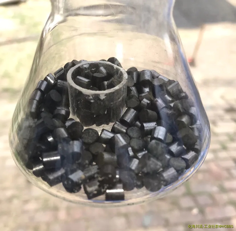

DN1000的甲醇合成塔如何卸出催化剂,如图1内件已被吊出,图2是
已经内件大盖,只剩内件内盖,图3是拆掉内盖和丝网后漏出换热列管,由于化工家没有内件结构图,不知道换热列管与内件后段是否相连,不知道内件内催化剂有几床?怎么卸出?或者哪位坛友能分项以下此类甲醇合成塔内件结构图,谢谢!

坛里等不到答案,于是试着吊车兜着内件底部,催化剂从内件开口处全部卸除了,关键如果卸出是这样的方式,那么装填时是不是也是从顶部换热器处装入,这样能装填均匀吗?

我看合成塔的内件和琳达的有些接近,装填催化剂的时候注意先把细的管封堵好别装进去催化剂了。

这个类型应该是国昌塔。
