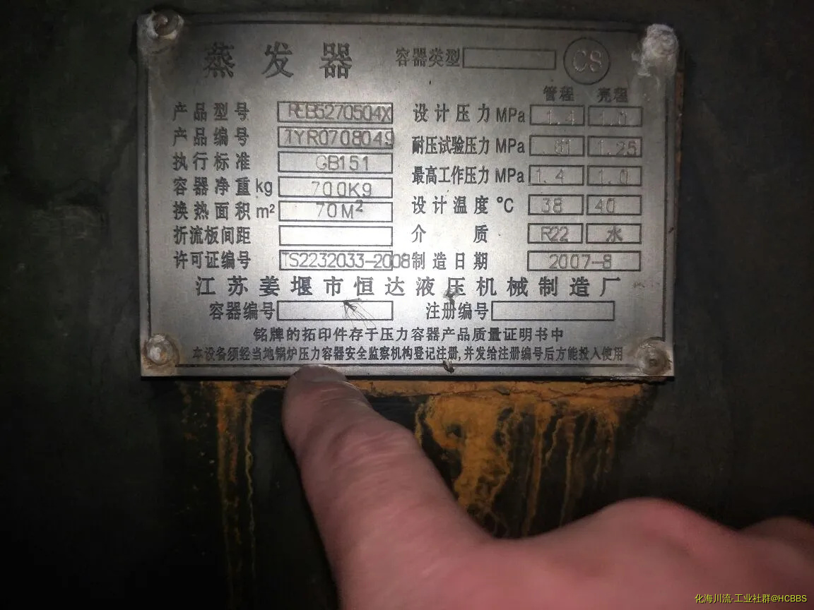

[讨论] 2007年的压力容器铭牌上为什么没有设备代码
5.9K |30
wshmlqVIP会员 VIP会员 | 显示全部楼层 |阅读模式       最后访问IP浙江省
想了解下这设备代码做什么用途。我见2007年的设备上都没标设备代码。而在2014年设备上的都有代码的

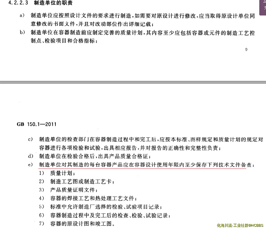

应该有的。TSG21-2016固容规中有规定。

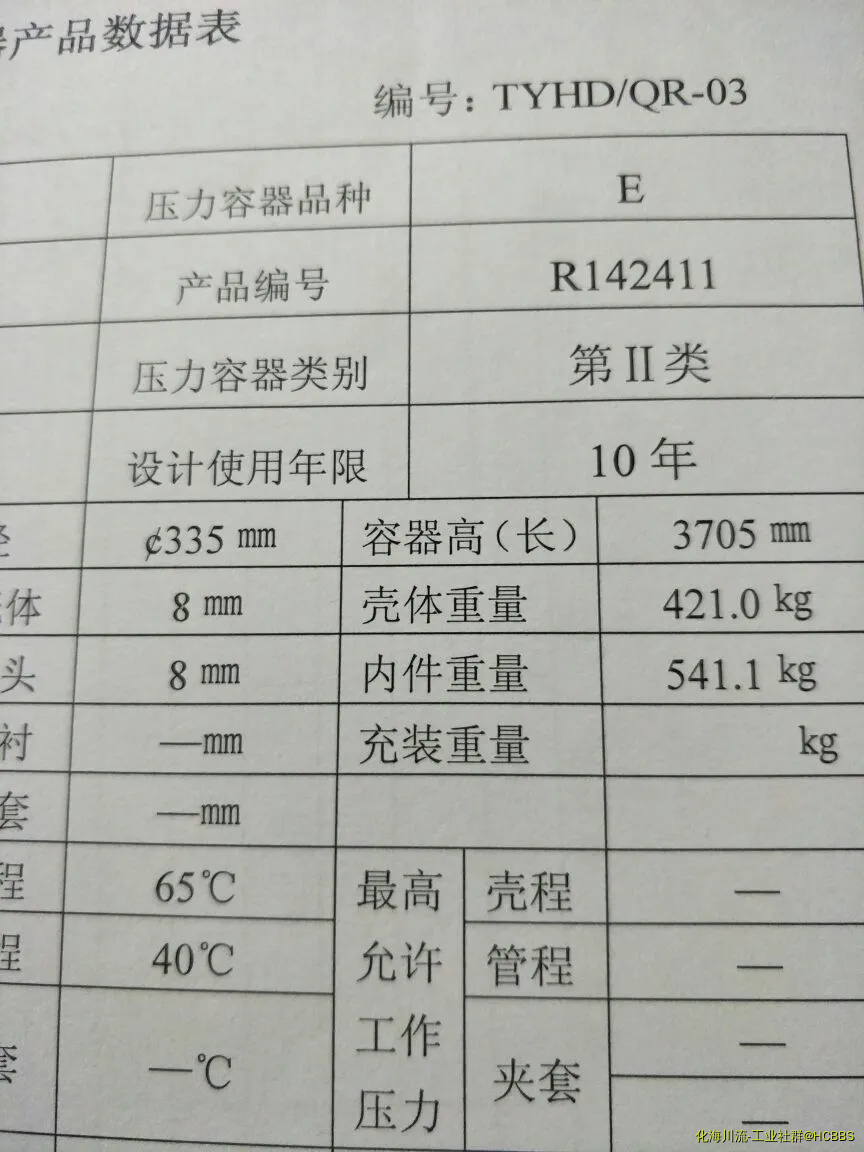

设计使用有20年。现在也才12年。说只能换新的

拿标准去要求他们:

能要求吗?他们说使用寿命就十年。

设计使用年限内生产商都要保存的,补给补办,去举报他们。

这标准来自2011年。我那压力容器2007年生产的。空调用冷凝器蒸发器。

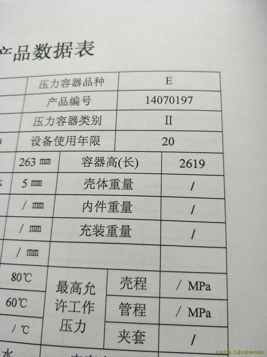

还有为什么有的设计使用年限十年有的20年

07年的设备确实没有设备代码。09年TSG R0004执行以后才要求有设备代码。

09版容规才要求有设备代码  相当于身份证。。。。做设备管理的  法规都不清楚?

有标准,找厂家

16楼,17楼是对的。当时巜容规》及标准没有这方面要求。

设计寿命10年的话 你们这设备就超期了 如果是这样 那就是 使用超期报废设备 每抓你们就算好的了 超期的话是违法的  谁敢给你们再补手续
