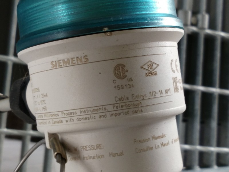

各位朋友:

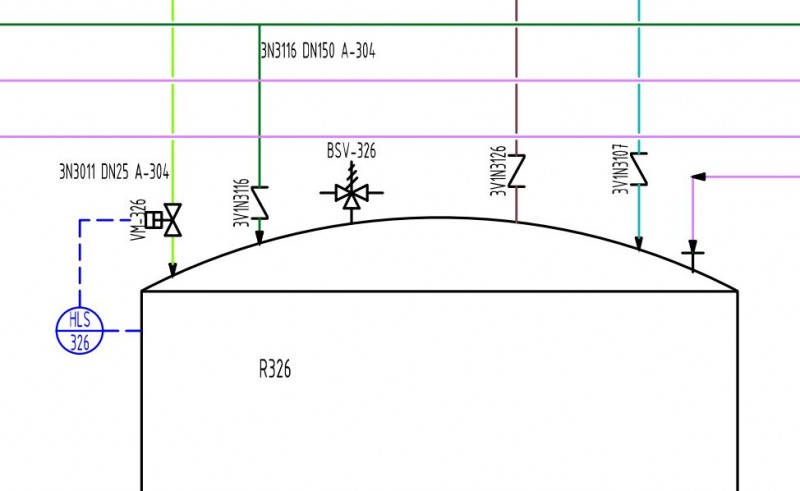

我们正在筹建的发酵车间,有一些发酵罐。发酵原料是糖蜜,用来发酵生产酒精。
在糖蜜发酵的过程中,很容易起泡。有时候,泡沫层会达到2米多。
以前的工程时,我们控制的料位比较低,设备利用率很低。工人看到起泡沫厉害,就从人孔里泼入消泡剂。
本期工程中,设计方设计了发酵罐顶部的泡沫检测仪表,DCS控制电磁阀自动地喷入消泡剂。
工艺描述如简图所示
问题来了:
这种仪表,我们真是没有使用过,我们以前的发酵罐是在罐体的下部安装双法兰的差压变送器来检测物料的高度。这种泡沫就没法检测了,泡沫没有重量,差压变送器检测不到啊!所以,就需要另外安装一套检测泡沫的仪表。
这个发酵罐顶部的泡沫检测仪表,选择哪家的什么仪表比较合适呢?大家指点一下

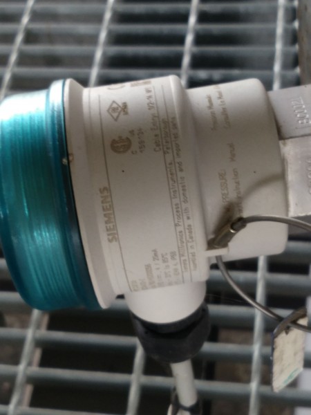

另外,几年前,我们去别人家工厂去参观,客户还没有投产,我在客户的发酵罐上看到罐体高处安装一个西门子的变送器。估计是用来检测泡沫层的。
我偷偷摸摸地拍了两张照片,仪表的型号也没有照下来。
请大拿地看看,他们选择的这款西门子变送器,是干啥用的?啥型号?
请大家赐教一下,有实际的使用经验更佳!

tiger2010VIP会员 VIP会员 | 显示全部楼层       最后访问IP江苏省
根据你这三张图片,可以确认为音叉液位开关
发表于 2022-6-18 13:32:18
感谢兄台,我根据您的提示,百度一下,Google一下  详情 回复 发表于 2022-6-19 11:55
chenyingxiong楼主 VIP会员 VIP会员 | 显示全部楼层       最后访问IP美国
发表于 2022-6-19 11:55:34
我查询了一下,想请教一下,这种音叉液位开关,能检测我说的这种泡沫吗? 就像是肥皂泡似的这种泡沫。??  详情 回复 发表于 2022-6-23 16:35
就像是肥皂泡似的这种泡沫。??
发表于 2022-6-23 16:35:29
fengxing08VIP会员 VIP会员 | 显示全部楼层       最后访问IP山东省
看边缘有个4~20mA的标识,再根据你的工况描述,大概率是电容式液位计,也叫射频导纳
发表于 2022-6-24 09:27:11
hanle2017VIP会员 VIP会员 | 显示全部楼层       最后访问IP江苏省
可以用音叉开关,射频导纳开关,电容开关,国产仪表好用又便宜,还可以定制化生产。不差钱的老板,那选用进口的,既有品牌也有价格
发表于 2022-6-24 09:40:02
RUNDA HITECHVIP会员 VIP会员 | 显示全部楼层       最后访问IP湖南省
学习了
发表于 2022-6-25 10:22:30
我的名片DEMEILYVIP会员 永久VIP | 显示全部楼层       最后访问IP北京市
这个应用,很多厂家叫做消泡电极——检测泡沫的厚度,然后控制消泡剂的滴加;
发表于 2024-2-5 21:47:07
五点半VIP会员 VIP会员 | 显示全部楼层       最后访问IP黑龙江省
泡沫电极了解一下
发表于 2024-2-27 14:12:49
