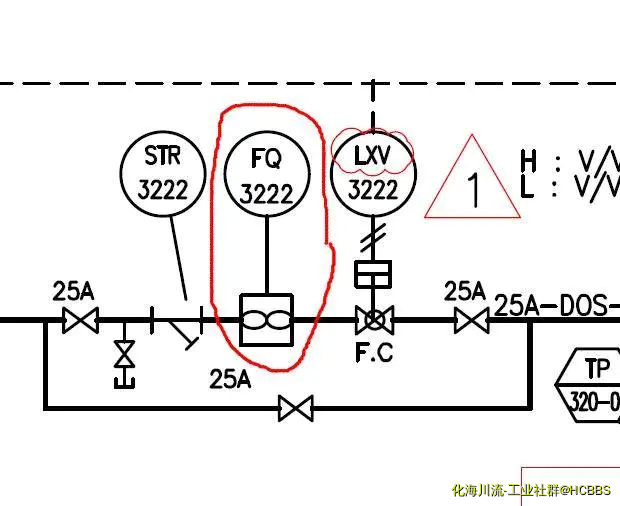

如下图中红色的部分,看着像是流量计和配套的,图例里说明是
primary element symble板块里的 positive dispacement type
具体是什么?

位移式流量积算指示器

容积式流量计 HG/T 20505 P36 序号23

1、primary element symbol(一次元件符号)  positive displacement type(容积式流量计)
2、FQ流量累积
3、LXV:液位联锁阀

容积式流量计带累计,齿轮流量计

流量计,就像家用水表一样

管道中的符号表示涡轮流量计或旋翼流量计,FQ表示流量累积,也就是流量总量显示。

涡轮流量计,要求带累计功能的;另一个是与液位形成连锁的切断阀
