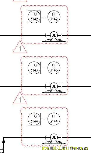

如下图中,UL表示什么?
图例里没有说明。

查一下数据表,反正是节流装置或者流量计喽

可能是多变量差压流量计 ,可以查一下数据表

明白了,是超声波流量计,ULTRA SONIC。
还是谢谢楼上两位。

超声流量计,HG/T 20505 2014中的符号是US。
