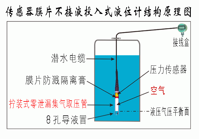

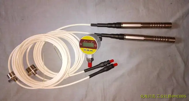

选用帅克双胞胎相减做差液位计 —— 液相选投入式传感器膜片不接液探头,气相选拧装式探头

我们小破厂的SC65投入式在线密度计,从搪瓷罐顶顶上那个小窟窿扔下去,解喽无解之题,救了燃眉之急,

从罐顶开口,先下根套管,再把投入式探头,顺套管放下去 —— 这样搅拌扰动影响,就被挡住喽 .........
