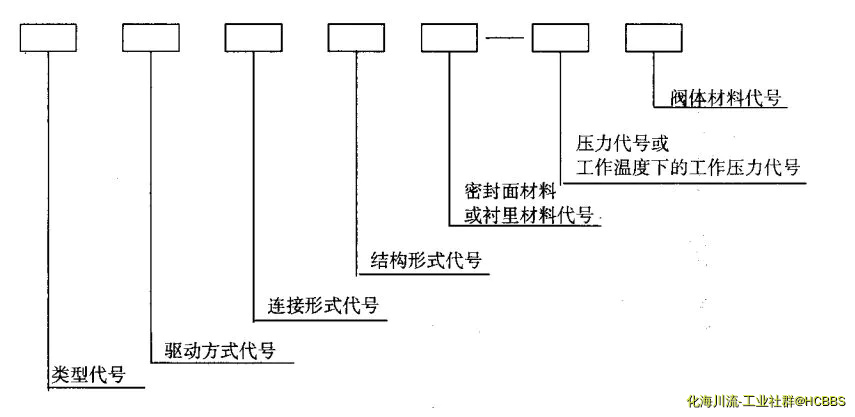

蝶阀  TD383F是什么意思啊

D383F是指蜗轮卡箍三偏心氟塑料密封型蝶阀,T不知道什么含义,这个得问具体生产的阀门厂家,不同厂家定义不同。可以参考标准JB/T308-2004相关内容

飞逝VIP会员 VIP会员 | 显示全部楼层       最后访问IP浙江省
T不知道是啥,得问设计方或厂家了,
D蝶阀,3蜗轮驱动,8卡箍连接,3三偏心密封,F软密封,
这个卡箍一般是消防水之类用的,又选了三偏心,矛盾的组合,看不懂
