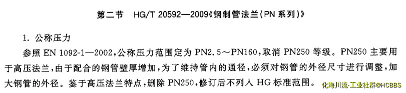

HG/T20592,P42-43,PN10和PN16的,法兰颈R法兰高度H的数据,DN50的比DN40的小,是印刷错误吗?
这不是印刷错误。
HG/T20592前半部分的欧标体系,参照的是英标EN1092-1-2002。 微信截图_20190403175650.webp
在EN1092-1-2002中,DN40和DN50是分界点。公称压力在PN10~PN40,且公称直径DN40以下(包含DN40)均采用PN40的法兰尺寸。
而DN50 PN10和16是尺寸是一样的。 DN50  PN25和PN40的尺寸是一样的。

不知道,我这么解释楼主是否理解。
发表于 2019-4-3 17:53:57
kareale88 + 5 积极参与
那个勘误表,我也看了。根本不是那么回事。
你非要说这个法兰尺寸有问题,那你就要推翻EN1092这个法兰的源标准。
既然这个标准都存在了几十年,并且一直没有勘误这个明显的错误,肯定有设计的合理之处,所以按照标准来肯定是没有错的。
