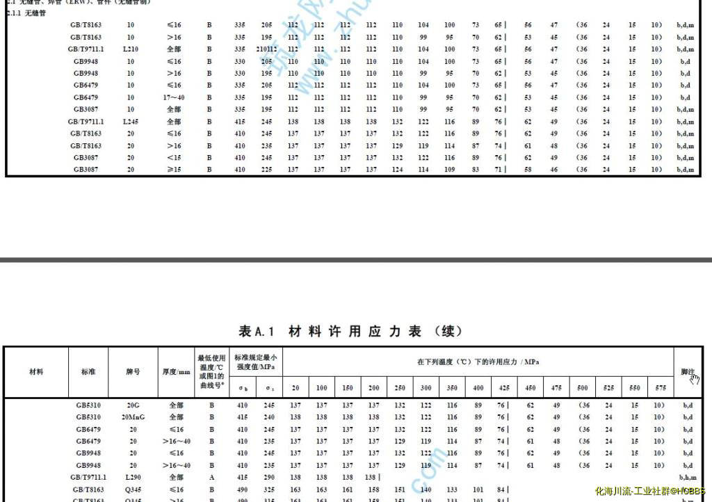

greensnowVIP会员 VIP会员 | 显示全部楼层       最后访问IP江苏省
管道的承受压力和温度有关系,你可以去查GB/T 20801.2附件的材料许用应力表。上面有对应哪个规范的那种材质对应的数据。
比如你说的20#无缝钢管,有可能是GBT8163或者GB8037,GB6479,GB9948等等。

铁氟龙防腐设备楼主 VIP会员 VIP会员 | 显示全部楼层       最后访问IP上海市
greensnow 发表于 2019-4-2 11:13
管道的承受压力和温度有关系,你可以去查GB/T 20801.2附件的材料许用应力表。上面有对应哪个规范的那种材质 ...
好的谢谢,我查下8163看看

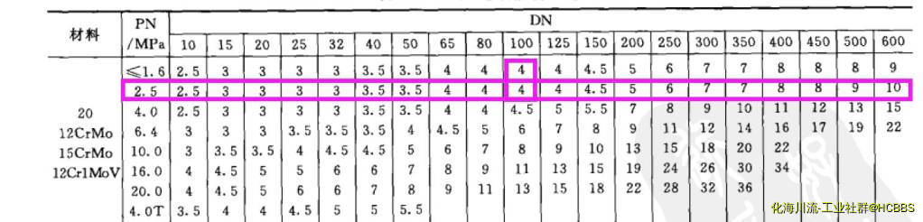

boyirenshengVIP会员 永久VIP | 显示全部楼层       最后访问IP河北省
事务组成员(海友)  |  头衔:  【海川资深技术人员】
20钢材质的108*4壁厚最高承受的设计压力的是PN25Bar或PN2.5Mpa
