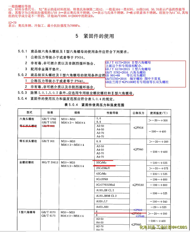

[讨论] 法兰连接时,什么时候用六角头螺栓,什么时候用双头螺柱?

简介--法兰连接时,什么时候用六角头螺栓,什么时候用双头螺柱,螺柱螺栓的长度和直径的选择中,都要考虑哪些因素?-登录查看全文

简介--按HG20592标准要求即可!多学习标准!-登录查看全文

简介--看看其使用:-登录查看全文

简介--kareale88 发表于 2019-4-2 10:23 看看其使用: 学习了。。-登录查看全文
