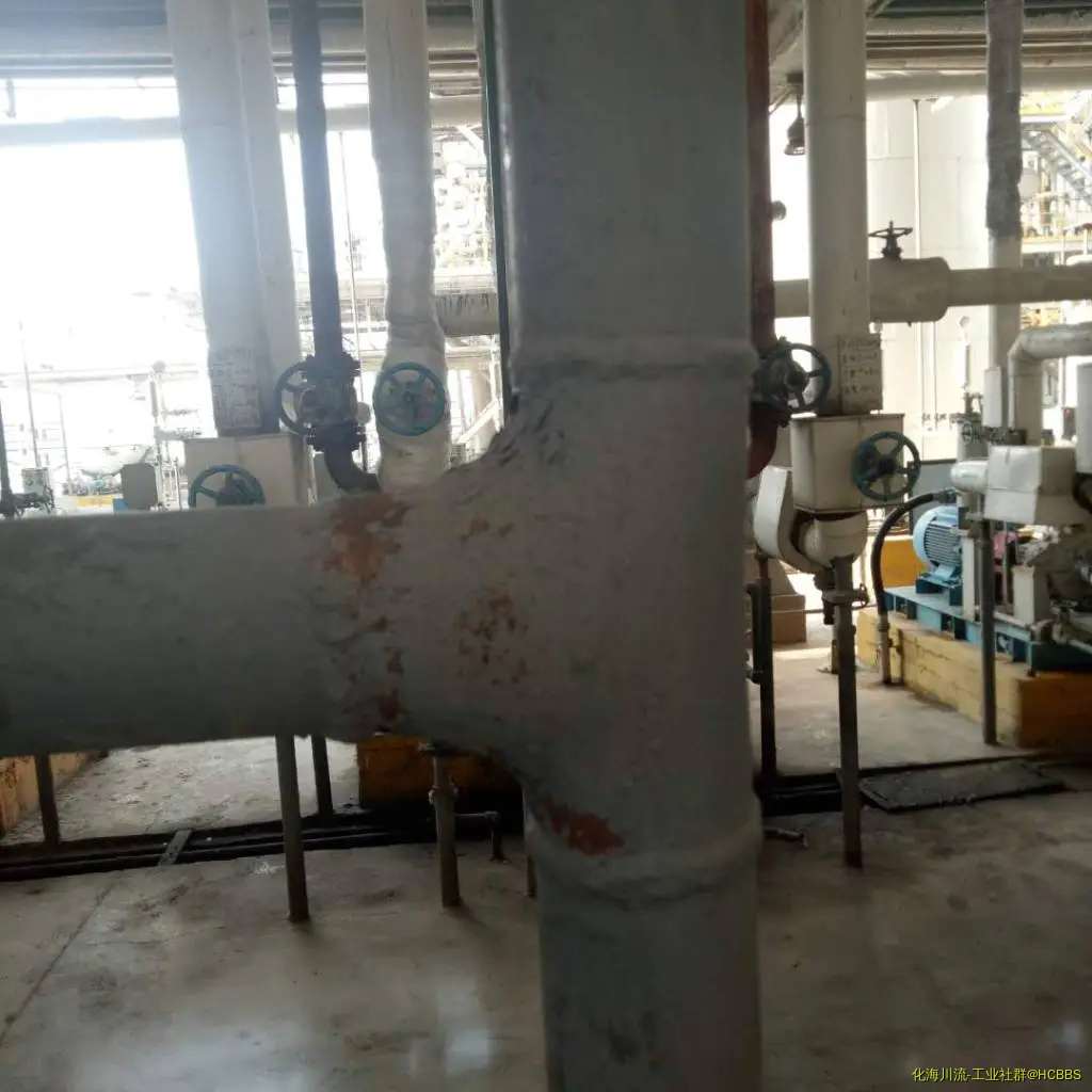

请教,这几处都是膨胀,但造成这种情况的原因不明,猜测是有水冻胀,但该部位已放水且导淋一直保持全开状态,并且膨胀部位附近的法兰及垫片未受影响,管件的耐压不是应该大于垫片吗,除了冻凝外是否还有其他原因能造成这种情况,请各位老师指点

管线壁厚或材料不对?

材料没问题

只有竖直管发生这样的问题?

不是防腐没做好吗

山魈楼主 | 显示全部楼层       最后访问IP山东省

对,还有三通

管件膨胀了

难道是管线支撑没有放在合适的位置,导致管线限制了上下移动的范围,结果只能横向膨胀了?

应该不是

感觉就是竖直管道和水平管道的膨胀量不一样,所以才会脱漆。

环境温度很低吗?是不是冻坏的啊?
