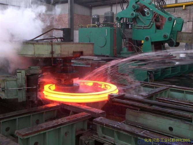

带颈法兰可不可用圆钢不经过锻制直接加工而成,GB150上说带颈法兰应采用热轧或锻件经加工而成,这里面的“热轧”一词如何理解?

“应采用热轧或锻件经加工而成”。这句话我是这样理解的,原材料只要是经热轧生产或锻造的都可以,后面的加工主要指单纯的切削尺寸的机加工,有任何冷热变形的加工均不可。
另外,常见的热轧生产的原材料,无外乎圆棒,线材,钢管,或钢板。热轧和锻造其实本质上大同小异,都属于金属压力加工的范畴,加工温度都在材料的AC3温度以上,区别在于,热轧主要针对的是形状规则单一,可大批量连续生产作业的产品,如线材,圆棒,钢管。而一些形状复杂的如阀体,曲轴,通常需要锻造。 相对于热轧,比较廉价和简单的热加工是铸造,铸件通常存在较多缺陷,如:疏松,缩孔,偏析等。这些缺陷大多通过轧制可以重熔的。

把环件拿来热扎成法兰

这个环件必须是锻件吗?环件用热轧的厚钢板割成,再热轧可以不可以?

不过,可以给你推荐本书《环件轧制理论和技术》,你可以看看,论坛里有,可以下载
据我粗浅了解,大概过程是,先算好要用多少料,然后把钢坯压成圆饼,再在中间戳个窟窿,成圆环,然后再将厚度,直径和截面轧成想要的尺寸
现在轧制精度也是比较高的
比起锻造再机加工,省材料,加工过程振动冲击小,还节能

现在终于弄明白了,楼主的理解是错误的。这句话里的热轧不是指“使用热轧的圆钢”,而应该理解为使用圆钢第二次轧制。高颈法兰是不能用热轧的圆钢车制的。

法兰毛坯大致可分为三种:铸造法兰毛坯、锻造法兰毛坯和热轧法兰毛坯;热轧具体可参考GB/T30895和NB/T47020附录
