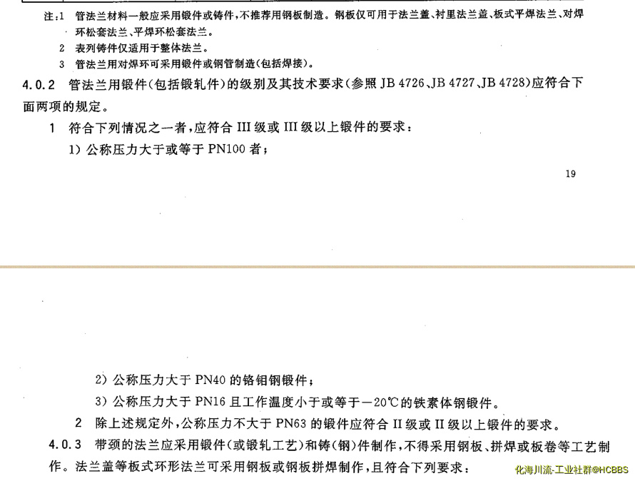

简介--xujishubu 发表于 2019-3-22 15:48 现在终于弄明白了,楼主的理解是错误的。这句话里的热轧不是指“使用热轧的圆钢”,而应该理解为使用圆钢 ... 刚才又去查了一下HG系列的法兰标准。里面明确了,法兰应用锻件或铸件 ...-登录查看全文

简介--请问楼主,这句话具体在150哪里,没找到-登录查看全文

150.3 7.1.4  详情 回复 发表于 2019-3-24 15:02

简介--yechao25038 发表于 2019-3-24 12:49 请问楼主,这句话具体在150哪里,没找到 150.3  7.1.4-登录查看全文

简介--HG/T20592-2009钢制管法兰,对材料的要求见图。 .guestviewthumb {margin:10px auto; text-align:center;}.guestviewthumb a {font-size:12px;}.guestviewthumb_cur {cursor:url("template/one_default/assets/com ...-登录查看全文

简介--热轧,用热轧成型的圆钢就可以了。。。  -登录查看全文

简介--xujishubu 发表于 2019-3-21 11:33 您所说的热轧,是指钢厂制做原材料时的热轧,我所说的热轧,是法兰制做阶段的热轧,应该是两个不同的概念 ... 这位网友,你想多了。只要使用热轧圆钢就可以达到你说的“热轧”状态 ...-登录查看全文

简介--wuchangjian 发表于 2019-3-25 14:21 这位网友,你想多了。只要使用热轧圆钢就可以达到你说的“热轧”状态。 不要过度理解哈。 GB150上说带 ... 没有想多,这是经过反复考虑才得出的结论,而且请教了许多专业人士 ...-登录查看全文

简介--不可以,整体锻造的性能更稳定-登录查看全文
