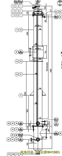

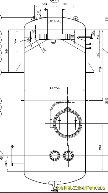

    我公司有两套降膜蒸发器,是上海神农设计的,现在打算用到其他工序生产,用于脱除未反应完的溶剂。主要的工艺参数如下:物料(乙酸乙酯、乙醇等,这部分是溶剂),操作压力(-0.09MPa,真空脱溶剂),操作温度(要求<100℃),物料量(总质量约4t,要脱除1t的溶剂)。要求是利用现有装置,在最短的时间内把溶剂脱完。请问各位大神,循环泵的流量该选用多大的?多长时间能蒸完溶剂?本人拙见,流量小了壁面会干途径;流量大了,液膜厚度大,传热效果差。另外,我们的装置设计是间隙生产,跟降沫加热器、分离器配套有个缓冲罐,这个缓冲罐里面存的物料,通过泵输送到加热器进行循环蒸发溶剂。后面附设备图。
     设备的主要参数:列管(38*1.2*6000,316L材质,40根),换热面积28m2。分离器也由附图
