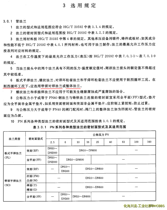

[讨论] 法兰选哪个规格

什么介质?高点肯定没问题,我们这校审也是这样,应该贵不了多少。

法兰标准HG20592后有根据温度和压力修正的,根据那个来选择,不是PN10等级就一定在所有工况下都能满足强度要求的

建议法兰选高一等级。尤其对易燃有毒介质

10楼说的很对,你要查看相关标准和规范,我重复一下,法兰的选取一般要考虑最高工作压力和最高工作温度,你设计的压力是一个确定值,但是材料的许用压力又是一个随温度变化的值,当温度升高时,材料会趋向于蠕变,承压能力会不及常温情况下,所以就要选择更高一级的压力等级,你查查HG20592中的第7章,压力-温度额定值,这个里边有详细的数据,或许对你有用。

跟温度和材料有关,PN10并不一定就能用到1.0Mpa.就算查表能用,也建议提高一等级
