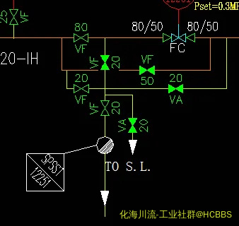

请问调节为什么要设置2个副线,另蒸汽疏水阀为什么设置在调节阀组内?在前面不是更好吗

两个副线管径不一样,可能一个是备用一个是暖管用

付线是备用线路

只有50的是副线,其他20的都是给调节阀前后及副线疏水用的

因为调节阀孔径和管道不一致,容易产生凝液,疏水阀装在调节阀前更方便排水。

看你这个双副线意义不大,一般压力高口径大的的蒸汽或锅炉水为了防止开工时对后续管道或设备冲击过大,会另加一个小付线

根本不是2个副线,50的是副线,20的是各段疏水用的管线,共用了一个疏水阀而已。

50的是副线,20的是主线和副线连接疏水阀用的

如果是这样,那为什么要设置这么多的疏水呢?  还有主管疏水阀门怎么是常闭呢,副线疏水为什么是敞开呢

这种应该是高压减低压,用于稳定降压,我们这边设计上也有,不过这个好像管径相差不大。
