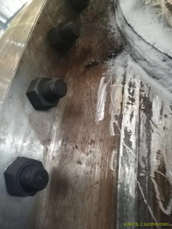

法兰和补强板焊接后出现裂纹,焊接应力过大导致开裂还是什么情况?

首先应该确定是设备制造问题,制造问题包括设备材质、制造工艺。从图片看,这是压力容器,不是现场安装部分。所以这个问题要设备生产厂家解决,解铃还须系铃人。

母材是什么材料?虽然焊接会产生应力,即使焊接工艺如规范,焊接顺序等不当会产生更的应力,但不足以产生开裂。主要还是从母材考虑,如母材焊前需预热,而未进行预热或预热温度不够,在热影响开裂并扩展。再一个就是母材是否存在非金属夹杂缺陷

开孔位置不符合要求,焊缝重叠,整体预热不够,造成应力过大。

压力容器制造厂说,焊接工艺符合要求,并说焊接当天温度是零上9°,不需要预热  发表于 2019-2-21 17:51

材料16Mn焊接性非常好,应该排除材料原因。
但图片显示这个结构有应力集中,热影响区重叠等弊端
焊接工艺应适当调节参数,焊道层数,电流大小等来尽量减小应力集中水平
同时热处理工艺必须跟上,预热及焊后热处理要及时到位。
不知道是空间受限还是别的什么原因,管箱筒节设计的这么短,接管这么大与法兰这么近的情况下,需要补强的话应优先考虑整体补强,比如增加筒节厚度或锻管,看图补强圈都焊到法兰锥段上了
设计应该在安全的前提下再考虑经济性。

对方技术,说焊接都经过评定,是没有问题的,焊接当天气温在0℃以上,不需要预热

图片显示是板材裂纹。虽然焊缝有重叠因素,也不该这么焊接,但是应力能大到撕裂板材吗?是不是考虑下板材的强度问题?这个是吊装后发现的裂纹还是焊接后发现的问题?应该各方面综合分析下吧。个人意见

主要还是从母材的材料缺陷考虑,焊接工艺没有问题。因为这些裂纹产生于锻件法兰局部区域,焊缝重叠对其产生的影响肯定是有的,从设计角度出发有必要更改接管的补强结构型式,母材存在非金属夹杂缺陷的可能性比较大。

有可能是锻造法兰锻造过程中温度长时间过高造成材料晶粒粗大,在焊接应力作用下断裂,这种即使焊接过程完好可能打压或使用过程中出现断裂,根据图片基本上可以判断是锻造法兰的问题

可能是锻件本身存在一定的缺陷,补强圈不允许覆盖环焊道,焊缝重叠本身应力较大,应力集中。
焊缝本身的开裂会沿着焊缝融合线或焊缝开裂,这个裂纹在法兰母材上,明显是焊缝收缩应力造成的。
离法兰连接面这么近的大开孔,制造工艺上应增加工艺性热处理,以消除应力,减少法兰变形。
如果是压力容器,标准HG/T20584规定,不允许外部附件的焊缝与主焊缝重叠焊接,标准HG/T20581规定了预热温度,16Mn、Q345R类材料30-50厚应预热50度+
