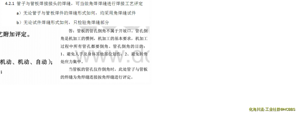

只讲强度问题。楼主看NB/T 47014 表9 第4条,用等厚试件评定不等厚产品,你这种情况,直接用S30408 焊一个6mm厚的板对接试件,就搞定了。
发表于 2019-2-22 20:06:18
kareale88 + 8 积极参与
只要一个对接接头的就行,  管子与管板是角焊缝  即使开坡口也是角焊缝      戈兆文   标准问答
发表于 2019-2-23 12:20:16
kareale88 + 5 积极参与
佛与兰花VIP会员 VIP会员 | 显示全部楼层       最后访问IP江苏省
这位戈老兄的看法还是过于笼统的,应该具体情况具体分析,
1)如果是强度焊,因为管板上开坡口还是不开坡口其焊脚高度的要求完全是不一样的,名义上叫倒角,实际施焊就是坡口焊缝,坡口焊缝其实就是要符合对接焊缝的评定规则。因为47014本质上就是将ASME第九卷翻译过来,按照我们国内的阅读x i惯重新整理归纳了一下而已。而ASME第九卷明确了坡口焊这一概念。
2)如果是焊缝仅仅起到的是密封作用,即所谓的强度胀+密封焊的连接方式,这个时候,才可以讲开的是倒角而不是坡口,这个时候的焊缝才可以仅仅按照角焊缝的焊评制定工艺。
发表于 2019-2-24 16:14:25

戈兆文  是47014的编写者   我觉得是权威   asme我也正在用  但在国内目前就这样  戈兆文的文章  我们单位就按等同标准释义。。

沐浴阳光_URMDVIP会员 VIP会员 | 显示全部楼层       最后访问IP重庆市
只是强度焊的话,做角焊缝处理,只要一个对接工艺就行了。强度焊+贴胀才按附录D的要求进行。
