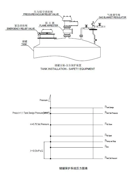

[讨论] 呼吸阀吸入口接氮气,氮气的最大压力是多少?如果氮气压力为0.5Mpa,那么氮气管线上需要加减压阀吗?如果需要,减到多少合适?

简介--qq375170364 发表于 2019-2-14 13:57 储罐如果需要上氮封的话,不建议氮气直接接在呼吸阀进口上。氮封系统包括:氮封阀、卸氮阀、呼吸阀;是一套 ... 你好,我想问下接入呼吸阀的压力,2000-5000PA,有出处吗?哪个 ...-登录查看全文

简介--常压储罐的保护系统压力图表-登录查看全文

简介--Lihongj_T94Xk 发表于 2021-01-26 11:20 常压储罐的保护系统压力图表请问这张图是哪个规范里的?-登录查看全文
