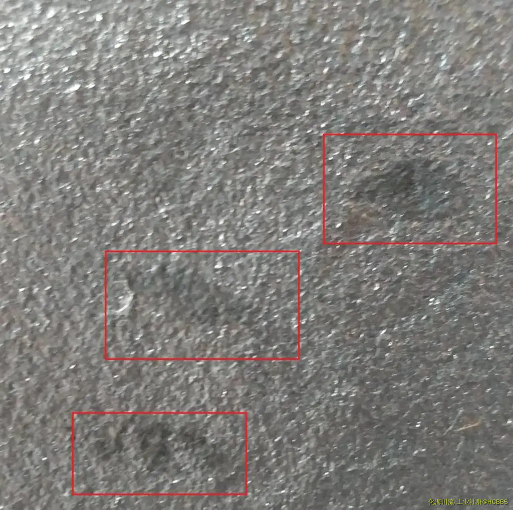

最近发现22Cr双相铸钢因缺陷返修后重新抛丸、酸洗钝化,在原返修区发现片状灰斑(见图),这些灰斑用砂皮可以很容易打磨掉(像附着在工件上的碳层一样),打磨掉后重新抛丸、酸洗、钝化仍会出现,反复多次仍是如此(打磨有1-2mm深度)。碳刨确实会有增碳,但不至于那么多那么深吧?目前因没有硝酸,仅使用氢氟酸来钝化,是不是氢氟酸过高导致?哪位大神分析一下,谢谢

22Cr双相铸钢,碳刨会增碳,会出现贫Cr,再酸洗会腐蚀。
如果碳刨后打磨掉,不酸洗就不会出现灰色。
但那里已经不耐腐蚀;

还有,抛丸用的磨料是什么?
