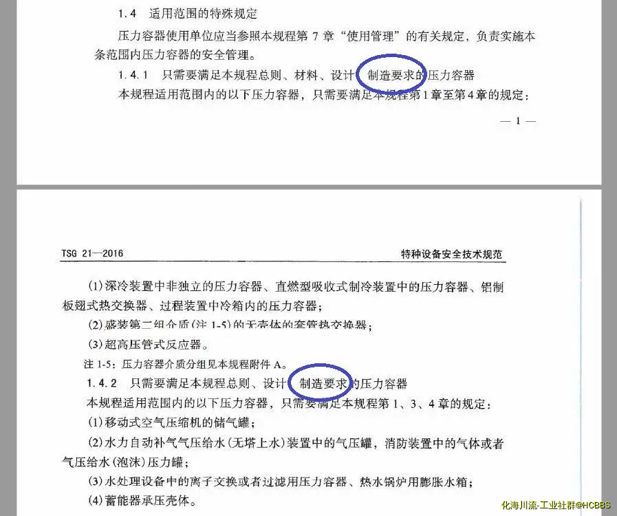

大容规的1.4.1条和1.4.2条的容器如何划类?

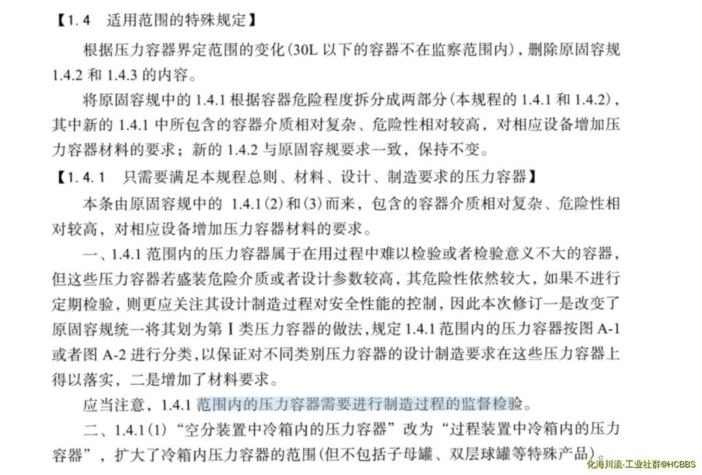

2楼不要误导楼主。划类按TSG21-2016 《固容规》附录A,凡是需满足《固容规》第四章制造和第六章监督检验的容器,均需要监检。

TSG 21-2016 固容规修订说明中有要求
发表于 2019-1-30 15:07:05
