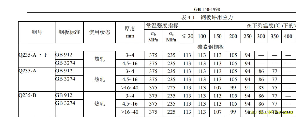

我感觉此题考的主要是壁厚的临界点对应的屈服强度值。如图:

Q235的屈服限,在一个厚度段,给出了屈服强度的下限,
Q235的屈服强度与厚度有关系,
发表于 2019-1-21 09:16:50
此表源自GB/T700-2016上的  详情 回复 发表于 2019-1-21 09:47
Q235的屈服强度与厚度有关系,
此表源自GB/T700-2016上的

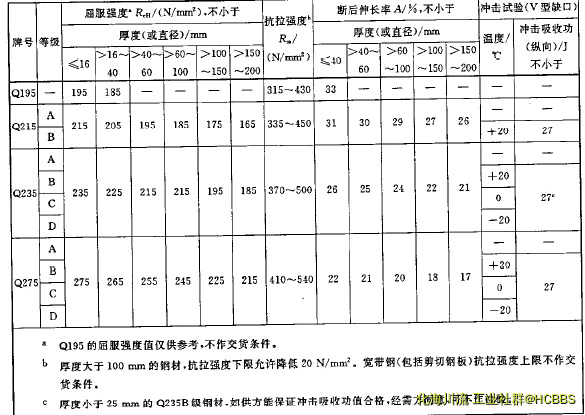

发表于 2019-1-21 09:47:46
我对屈服强度的定义有些混淆。 GBT700表格仔细看,表头“屈服强度ReH,不小于”,确实是个下限值  详情 回复 发表于 2019-1-21 10:10

kareale88 发表于 2019-1-21 09:47
此表源自GB/T700-2016上的
我对屈服强度的定义有些混淆。
发表于 2019-1-21 10:10:29
下限值的意思就是不能低于这个值,低于这个值时说明材质不达标。  详情 回复 发表于 2019-1-21 10:35
kareale88 + 5 积极参与
标准中给出的数值,多数是极限值(上限或下限),或者理解为范围值,比如小于等于,大于等于之类的
2#分享的表头中就有体现。

yechao25038 发表于 2019-1-21 10:10
我对屈服强度的定义有些混淆。

ysx4092400 | 显示全部楼层       最后访问IP四川省
Rel就是下屈服强度啊,然后这个Q235C有明显的屈服,取下屈服强度为屈服强度,应力应变曲线上貌似是对应比例极限,这种说法对不对啊?

murdocVIP会员 VIP会员 | 显示全部楼层       最后访问IP江苏省
Rel就是下屈服强度,我国的钢材标准要求的都是下屈服强度,ReH就是上屈服强度,ASME等欧美钢材标准多对应上屈服强度。上屈服强度和下屈服强度依据钢材强度的不同一般会有10-20MPa的差值,对应的就是屈服曲线中屈服平台的上下沿。
