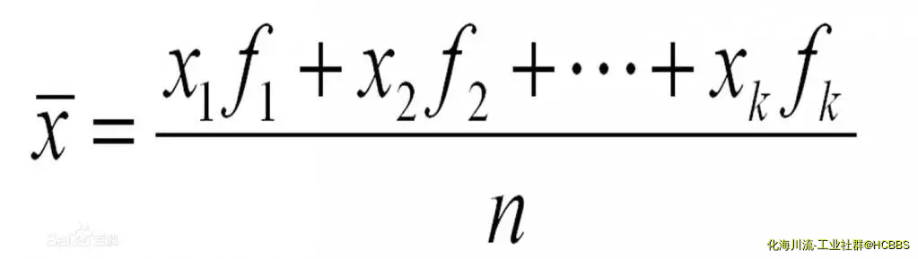

【讨论帖七】H/D大于5中的D对于不等直径的塔式容器是指(D)
A.        各塔段中最小直径
B.        各塔段中最大直径
C.        各塔段直径的算术平均值
D.     各塔段直径的加权平均值
那么算术平均值和加权平均值具体怎么计算的。

fy214152VIP会员 永久VIP | 显示全部楼层       最后访问IP江苏省
加权平均值百度上说得很好,特别是考试成绩的例子很直白。
https://baike.baidu.com/item/%E5 ... /7688373?fr=aladdin
发表于 2019-1-20 09:24:16
kareale88 + 10 积极参与
NB/T 47041-2014中第24页7.1符号中D后的文字说明有。
加权平均值
加权平均值
x1,x2...xn用D1,D2...Dn代替(不等直径各段的塔体公称直径)
权数f1,f2...fn用l1,l2...ln(不等直径各段塔体长度)代替
总的单位数n用H(塔式容器高度见47041图15)代替

海川讲师  |  头衔:  TA未设置
算术平均值是各直径之和除以数量,而加权平均值涉及到塔节的长度。加权平均值综合考虑了每段塔节的直径和长度,更加合理。
发表于 2019-1-21 08:27:45
kareale88 + 6 同意你的观点
3#说的很明白了
取各段直径的加权平均值
好处就是考虑的更均衡,不会因为个别的数值(极值,极高或极低)的出现,影响计算结果产生较大偏离
