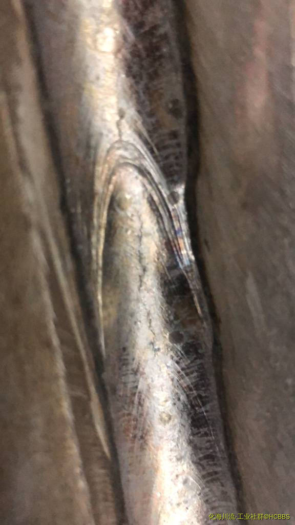

S32750 超级双相钢 44mm  X型坡口  采用GTAW打底 ,SMAW 盖2层其余为SAW焊接。  GTAW和SMAW焊接没有问题,但是SAW第一层就出现裂纹。焊材为山特维克焊材。求告诉指点。

看图片中的情况,像是焊接电流过大造成的,可以降低一些焊接电流,或者提高一些焊接速度。建议小电流,提高一点焊接速度。

同意2楼的说法

双相钢必须要是小电流, 埋弧 我们单位真还没用过,做过焊评,真实的做过吗?
