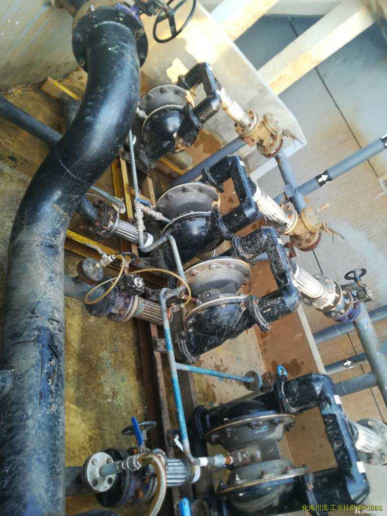

这几个隔膜泵的进出口金属软管经常破损,有什么好的改善措施么?

好像没有好办法,除非不使用金属软管,或者进出口设置一个小缓冲罐。因为隔膜泵的流量特性是脉冲式的,金属软管发生疲劳损伤。

现在是这样想的
1:金属软管的购买专业厂家的;
2:因为四个泵是共用一个基础,把他们分开
不知道这样会不会好点。

直接直连短管不行吗???

加固基础和修改进出口管道支吊架。

我也感觉应该用金属短管直连

需要知道输送的介质是否具有腐蚀性,环境是否有腐蚀性气体存在,设备振动是否剧烈,才能有的放矢的解决金属软管破损的问题

不知当时选用金属软管的目的是什么?可否用直管代替?
我们现场的隔膜泵用的就是金属管或者PVC管线,仅供参考。

为啥不能改成金属管道?

你用金属软管内衬四氟不就得了,又不会漏。

用橡胶软接头

为何一定要用金属软管,直接硬管连接,支架不能固定死,注意防磨损。

是腐蚀介质还是普通介质,考虑将金属软管用补偿器或大小头、短节等直接取代

进口加个缓冲器就解决问题了

感觉这泵的基础不好,用螺栓固定在槽钢上吗?泵运行时震动不大吗?管道跟着也会震动,金属软管就会受损

将软管做长,保证足够的缓冲吧
