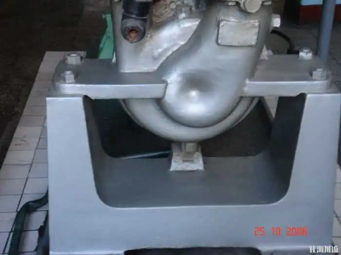

         以上图片是某石化焦化装置的油泵,因为泵房内粉尘大,机泵输送的油品属于重质油,渗出来的油能够浸透一般的醇酸漆等,不好擦洗,会留下油渍的痕迹,影响设备完好。后来采用环氧磁漆类涂装,避免了油渍渗透问题,机泵表面擦洗很容易,很受员工的欢迎。
        以上图片是在2006年拍照,实际涂装在1997年。现在使用已经达到10年以上,效果很好。

这现场收拾的干净
