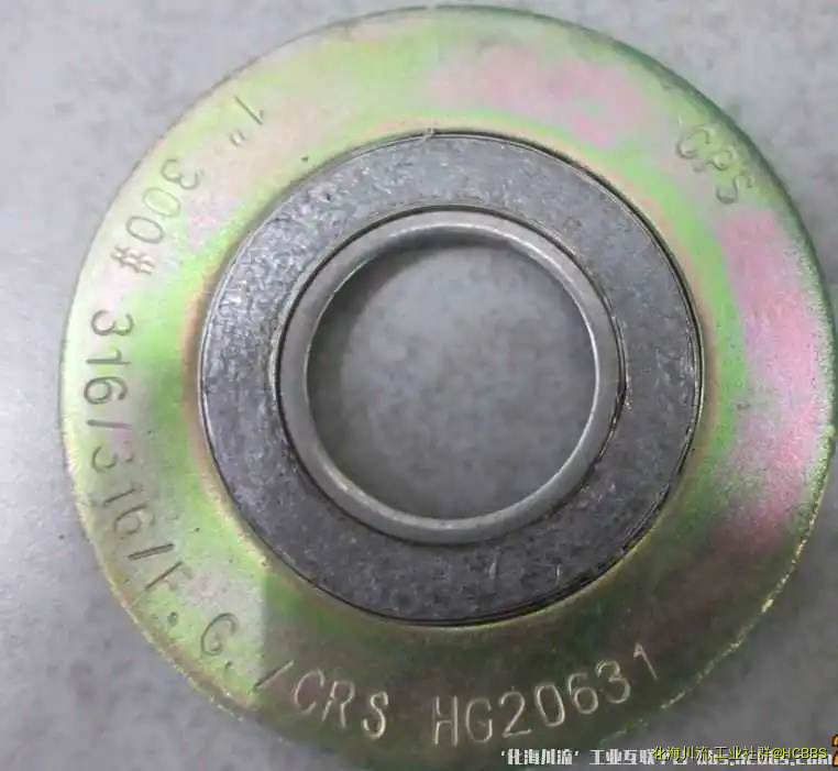

照片上的缠绕垫明明写着316,但外圈却是碳钢的。我们用吸铁石试过!
请问这个什么说法? chanraodian.webp ,还有上面的CRS和CPS是什么意思呢?

看外环的颜色就是A3钢的,CRS代表碳钢,316是内环材质和金属带材质

外环是CS,碳钢材质。外环就是对中环。
