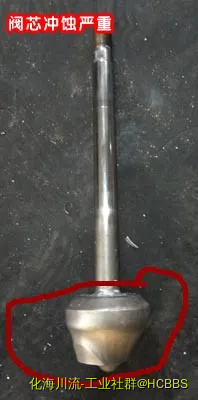

此阀门应用于氯碱行业,介质为粉末,因些对阀门的冲蚀比较严重。
被严重冲蚀的阀芯
被严重冲蚀的阀芯
(被介质严重冲蚀后的阀芯)
阀门维修完成后做出厂检验
阀门维修完成后做出厂检验
(维修完成后,进行阀门强压及泄漏试验)

管线介质为粉末,对阀芯的冲刷肯定会很厉害。可以考虑阀芯表面堆焊司太莱合金或者使用碳化钨喷涂。
发表于 2018-11-27 21:52:25
955559 + 2 积极参与
最还用陶瓷,一劳永逸
发表于 2018-11-29 13:54:22
鸿运连连楼主 VIP会员 VIP会员 | 显示全部楼层       最后访问IP重庆市
硬质合金处理是必须的,否则用不了几日
发表于 2018-12-5 11:19:40
黉山坡下 + 3 积极参与
wdyhmVIP会员 VIP会员 | 显示全部楼层       最后访问IP四川省
粉末介质用这种阀芯肯定不行,这种适用于气体液体
