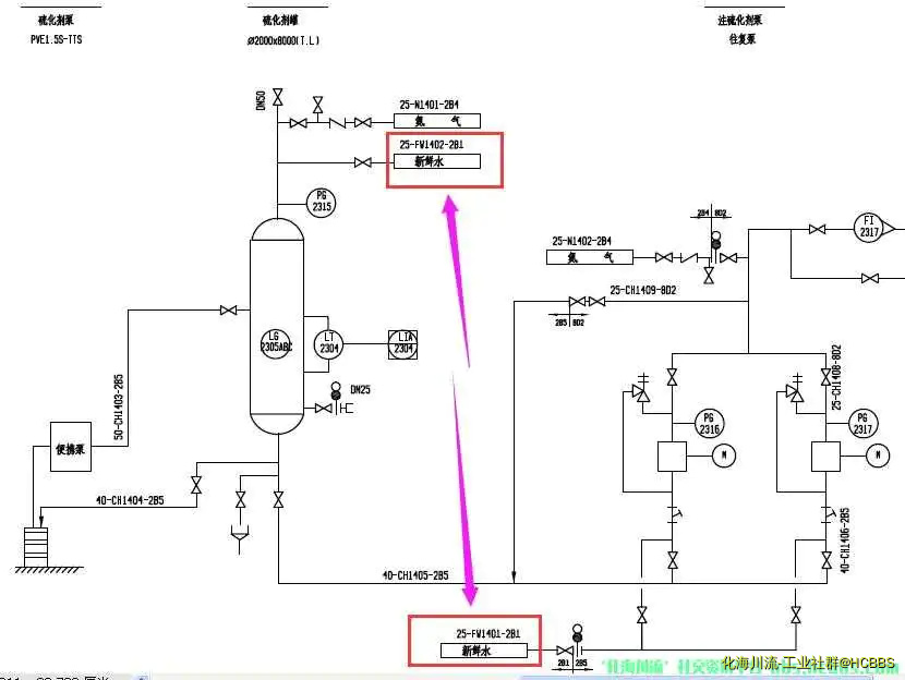

如题,加氢硫化剂用的新鲜水是做啥用的?用新鲜水好还是用除盐水好?

加氢预硫化剂DMDS微溶于水,极易溶于有机溶剂、汽油,预硫化时只需将硫化剂按比例直接加入进料高硫石脑油中即可。

我可能理解错了,那这里的新鲜水是做啥用的?冲洗用的? [attachimg]1535075[/attachimg]  详情 回复 发表于 2018-11-25 15:27

你们用的可能不是二甲基二硫,是不是用的二硫化碳,听说易挥发,需要水封。现在很多都是用二甲基二硫,挥发性小毒性小一般硫化的时侯是严格控制水的。其他就不知道了

我们装置硫化机罐也有水线,在泵入口
发表于 2018-11-25 18:46:20
就是,有啥用?  详情 回复 发表于 2018-11-26 16:02

易挥发的,一般都有水封或者氮封吧。
发表于 2018-11-25 21:12:08
那泵入口的那条新鲜水线呢?  详情 回复 发表于 2018-11-26 16:03

水封用的,防止硫化剂挥发的。这些水是不能进装置的。
发表于 2018-11-26 08:52:50
水封如何起作用?飘在硫化剂上面?  详情 回复 发表于 2018-11-26 16:04

享受阳光_ZMLHVIP会员 VIP会员 | 显示全部楼层       最后访问IP广东省
这里的新鲜水是做水封用的吧,硫化剂应该不用配水的。跟氮气一样做水封用,它密度比水重的。
发表于 2018-11-26 08:57:38
那泵入口那条线呢?水封如何起作用?飘在硫化剂上面?  详情 回复 发表于 2018-11-26 16:05

硫化剂不用兑水的

那泵入口的那条新鲜水线呢?

水封如何起作用?飘在硫化剂上面?

水当然是洁净的水比较好,不污染,做水封,循环溢流使用。泵入口增加的新鲜水应该是给泵置换冲洗用的。不能望系统注水的。

开工好久了一直没来得及问领导,我感觉是置换密封之类的吧
