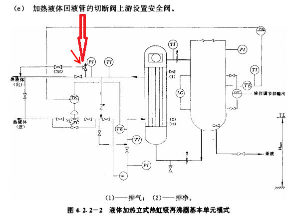

使用液体加热的再沸器,在回液管  切断阀上游设置安全阀(来自HG20559附录),如何理解?  一般都是进口阀下游设安全阀,怎么这个在出口阀上游设安全阀呢?

防止热膨胀?

这是给再沸器加热的管线,加热完出口温度都降低了,怎么膨胀呢?

有可能是防止阀门被关闭了导致憋压

进口管线一堆阀门都不考虑憋压,出口考虑憋压

确实比较牵强,出口关闭后,日照可能导致热测升温汽化么

进出口液体阀门关闭换热壳程超压热膨胀

防止出口阀误操作关闭后,换热器内温度过高,导致换热器壳层压力升高,超压泄漏。
