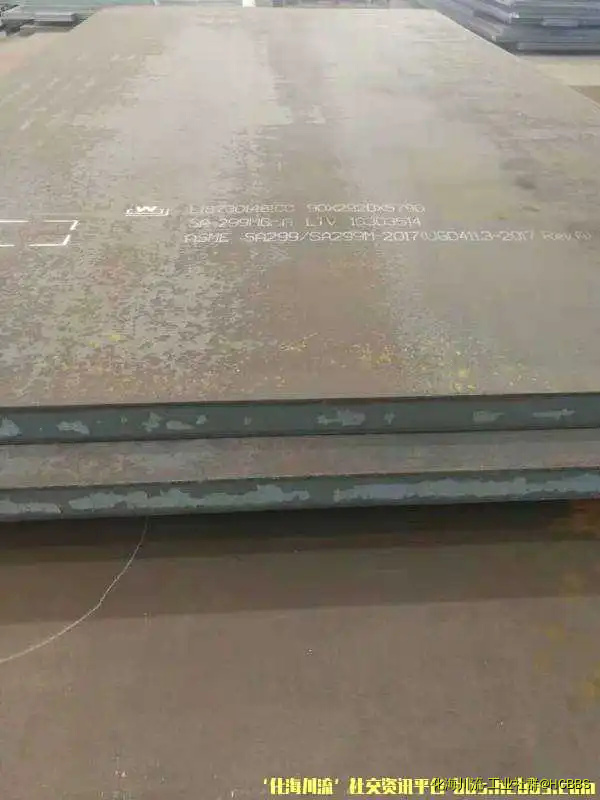

一、舞钢产的SA299GrA与进口SA299GrA钢板有何区别:
国产的SA299GrA化学成分完全满足ASME SA299GrA的标准要求,P,S等有害杂质元素含量低,在钢板的厚度方向上,化学成分均匀,无明显的成分偏析现象,与进口钢板比较国产钢板的碳,锰,铬元素含量较低。
SA299GrA SA299GrB炼钢工艺:钢应为镇静钢,并应符合A 20/A20M标准中细晶粒度的要求。
SA299GrA是压力容器用碳锰硅钢板, SA299GrA钢是ASME标准中锅炉压力容器板用C-Mn-SI钢,一般用于工作温度不超过400°C的各种焊接件,如锅炉汽包,压力容器等,要求该钢具有高的中温,SA299标准下有两个级别的钢板:为SA299GrA、 SA299GrB,
舞钢期货订扎 SA299GrA 、SA299GrB ----152-0375-0895**(现货&切割)
